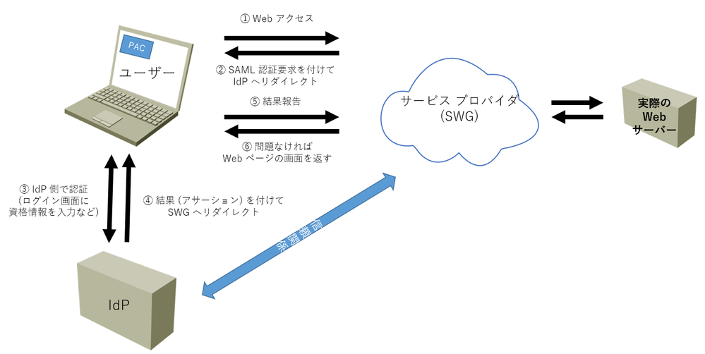

3. 処理の流れ
SWG では、PAC ファイル、Proxy Chaining、ネットワーク トンネルの構成で SAML 認証を利用することが可能です。本項では、PAC ファイル を使用しているユーザーを例に説明します。
ユーザーからの Web リクエストが SWG に送られると (1)SWG はいつものようにアイデンティティの識別を行います。PAC ファイルを使用している場合、アイデンティティはネットワーク (グローバル IP アドレス) になりますので、Web ポリシーの一番上から順に、当該のネットワークが選択されているポリシーを探し、Web ポリシーを 1 つ決定します。
選ばれた Web ポリシーの中で SAML が有効かどうかを確認します。もし、SAML が有効になっていない場合、SWG はそのまま Web ポリシーの内容に従って、ブロックするか否かの判断を行います。一方で、SAML が有効になっている場合、SWG は信頼関係を持つ IdP (アイデンティティ プロバイダ) へ Web 通信をリダイレクトする旨のレスポンスをユーザーに返します (2)。
※ SWG のような IdP (アイデンティティ プロバイダ) に認証を依頼する側のことを「サービス プロバイダ」と呼びます
※ SAML が有効になっていても、宛先が HTTPS 検査の除外対象となっている場合、SAML 認証は行われません
ユーザーはリダイレクト先である IdP にアクセスし、IdP に対してユーザー認証を行います (3)。このユーザー認証に問題がなければ、IdP は SWG へ Web 通信をリダイレクトする旨のレスポンスをユーザーに返します (4)。そのレスポンスには、アサーションと呼ばれる認証結果が含まれています。
ユーザーはアサーションとともに、再度 SWG にアクセスします (5)。SWG はアサーションの内容に問題がなければ、このユーザーとアサーションに書かれているユーザー アカウント (Umbrella では AD ユーザーに該当) を紐づけます。
以上の工程を経て、このユーザーからの Web アクセスに対して、ネットワークの他に AD ユーザーのアイデンティティが割り当てられます。
その後、SWG は再度 Web ポリシーの一番上から順に、当該のネットワークまたは AD ユーザーが選択されているポリシーを探し、Web ポリシーを 1 つ決定します。
SWG は 2 回目に選ばれた Web ポリシーを使って、普段どおりブロックするか否かの判断を行い、ブロック対象でなければ、最終的にユーザーに Web ページが返されます (6)。
以上のように、「SAML によるユーザー認証」と「実際のブロック判断」のために Web ポリシーの選択が 2 回行われることになります。次項では、Web ポリシーの具体的な設定例を見ていきます。
