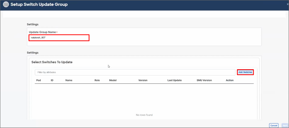

3. スイッチのアップグレード
Switches の画面を開き、右上の Actions > Create Update Group を選択します。
Update Group に任意の名称を設定し、"Add Switches" をクリックします。
この Update Group のメンバーにするノードにチェックを入れ、"OK" をクリックします。
(この例ではラボ環境のため全台をまとめてアップグレードしていますが、実際の環境では通信影響を考慮して複数の Update Group に分けてアップグレードを実行します)
