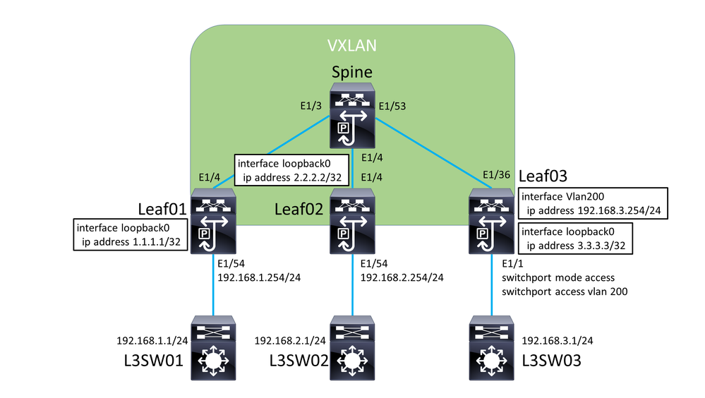

使用するトポロジー
このトポロジーでは Leaf01 と Leaf02 は VLAN 100を、Leaf03 は VLAN 100 と VLAN 200 を持っていて、各Leafで VLAN100 は L3VNI として機能しています。
Leaf01 と Leaf02 ではホストに繋がっている Interface がデフォルトゲートウェイとしての役割を持っています。
一方、Leaf03 では VLAN Interface がデフォルトゲートウェイとして機能します。
各 L3SW はそれぞれ別のネットワークにいますが、Leaf の L3VNI を介してそれぞれ通信を行うことが出来ます。
Spine は OSPF で経路をそれぞれの Leaf に広報し、疎通性を提供する意外に特に役割はありません。
