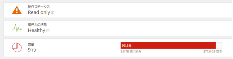

Hyperflex Cluster のストレージ使用量が異常に増加していて、状況によって表示例のように”動作ステータス”が Read only になる場合があります。
*HyperFlex Connect GUI よりストレージ使用量及び使用率等が確認可能です。
ダッシュボート表示例:
アラーム出力例:
クラスタ [xx] のストレージの空き容量がなくなりそうになっています。
(Cluster [xx] storage is almost reaching its capacity)
クラスタ [xx] のストレージが最大容量に達しました。
(Cluster [xx] storage has reached its maximum capacity)​
