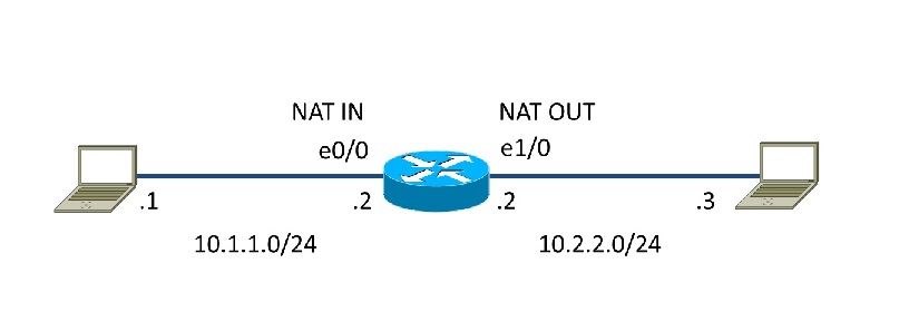

発生条件: 構成と設定例
以下のような構成、設定にて本問題の影響を受けます。
/// NAT Router の設定 ///
interface Ethernet0/0
 ip address 10.1.1.2 255.255.255.0
 ip nat inside
interface Ethernet1/0
 ip address 10.2.2.2 255.255.255.0
 ip nat outside
ip nat outside source static 10.2.2.3 10.1.1.3 add-route
* NAT outside local address である 10.1.1.3 が Local Segment 10.1.1.0/24 に含まれている必要があります。

問題に該当した場合、“debug ip icmp” と “debug ip nat” を有効化し 10.1.1.1 から 10.1.1.3 へ Ping をしてみると、本来 NAT 変換されてほしい 10.1.1.3 宛の通信が、NAT-Routerにて応答が返されてしまい 10.2.2.3 まで通信できない状況となってしまいます。
