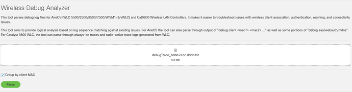

  1. Wireless Debug Analyzer にアクセスします。
    https://cway.cisco.com/wireless-debug-analyzer/
  2. 取得したRA トレースログをドラッグ&ドロップし、Parseボタンで解析を実行します。

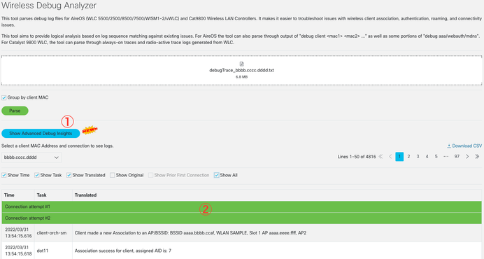

  3. 解析結果が表示されます。
    ① 詳細解析ボタン。RAトレースのみ対応しています。
    ② クライアントの接続(Connection)ごとにデバッグログが表示されます。

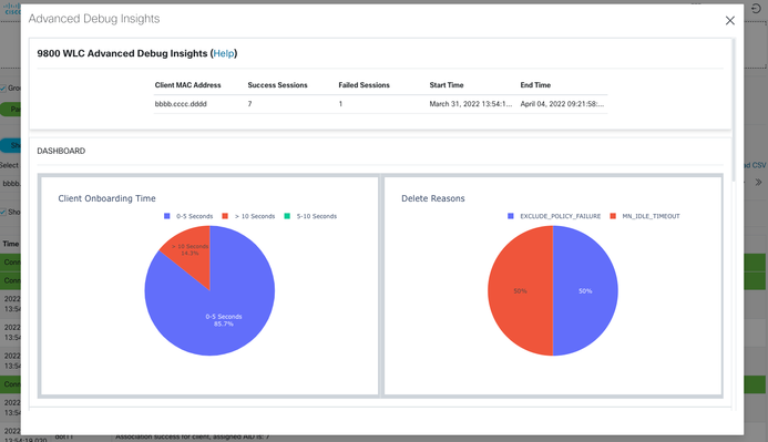

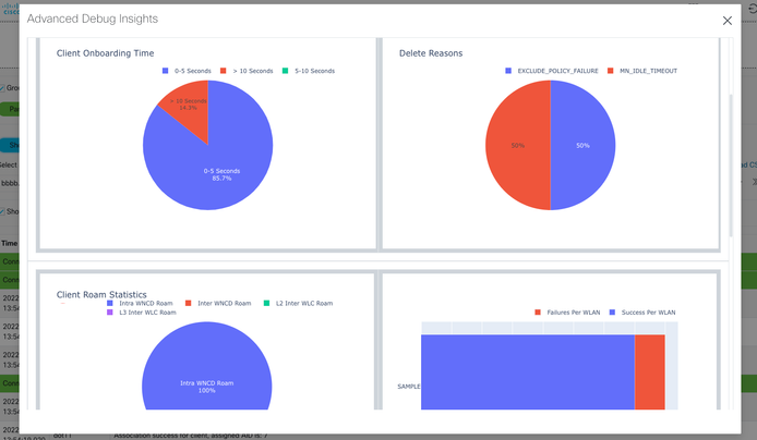

  4. [Show Advanced Debug Insight]ボタンをクリックするとAdvanced Debug Insights ビューが表示されます。
  5. DASHBOARDでは統計情報がグラフで確認できます。
    最も多い切断理由は何か、接続失敗がどのWLANでどの程度発生しているか、などを確認することができます。

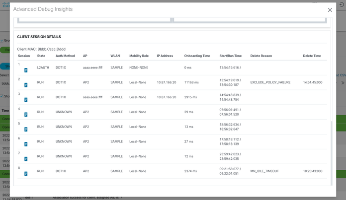

  6. CLIENT SESSION DETAILSではセッションごとの詳細が確認できます。

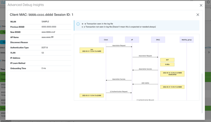

    クライアントのセッションごとに接続APやWLAN、接続時間(Onboarding Time)を確認することができます。Session欄の
    アイコンをクリックすると接続シーケンスの詳細が確認できます。
    接続シーケンス中どの段階で接続が失敗しているか、どの段階で時間が掛かっているか、などを確認することができます。

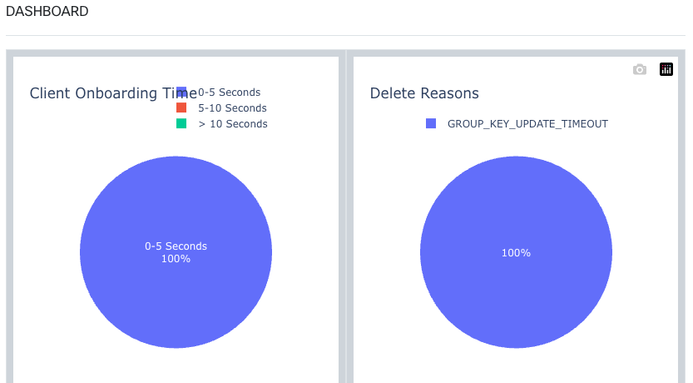

上記例ではRAトレースの解析の結果、 Delete Reason は全て GROUP_KEY_UPDATE_TIMEOUTにより発生していることがわかり
ます。
この時、ConnectionごとのDebug Summaryを見るとコントローラがGroup キーの更新に失敗していることがわかり、そ
の一般的な対応方法も記載されています。
この例ではコントローラからのGroupキーの更新リクエスト(M5)に対してクライアントからの応答(M6)がないままタイムアウト
となり、該当クライアントが切断されています。メッセージにある通り詳細調査は無線キャプチャの取得が必要ですが、クライ
アントが応答しない場合の多くは干渉など無線環境の影響やクライアント側の問題となりますので、クライアントの
NICドライ
バーのアップデートや無線環境の調査、クライアント側の調査などが有効です。
