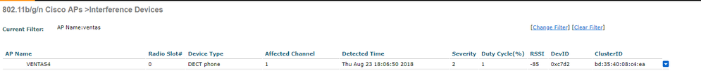

Si Daniel, fue durante ese tiempo. Para revisar si fuese alguna interferencia que prueba me recomiendas hacer?, de momento tengo habilitado el CleanAir en esos APs, no se que tan bueno o acertado sea, revise los dispositivos, y me marca un DECT Phone en la banda 2.4 en uno de los APs del área. Te adjunto la imagen.
@Yadira
Has una pequeña prueba y deshabilita el radio de 2.4 GHz en esa área y revisa el comportamiento.
Para revisar la interferencia necesitas un analizado de espectro, como airmagnet, ekahau.
Avisanos el resultado, en cuando tengo oportunidad reviso tu log.
Saludos

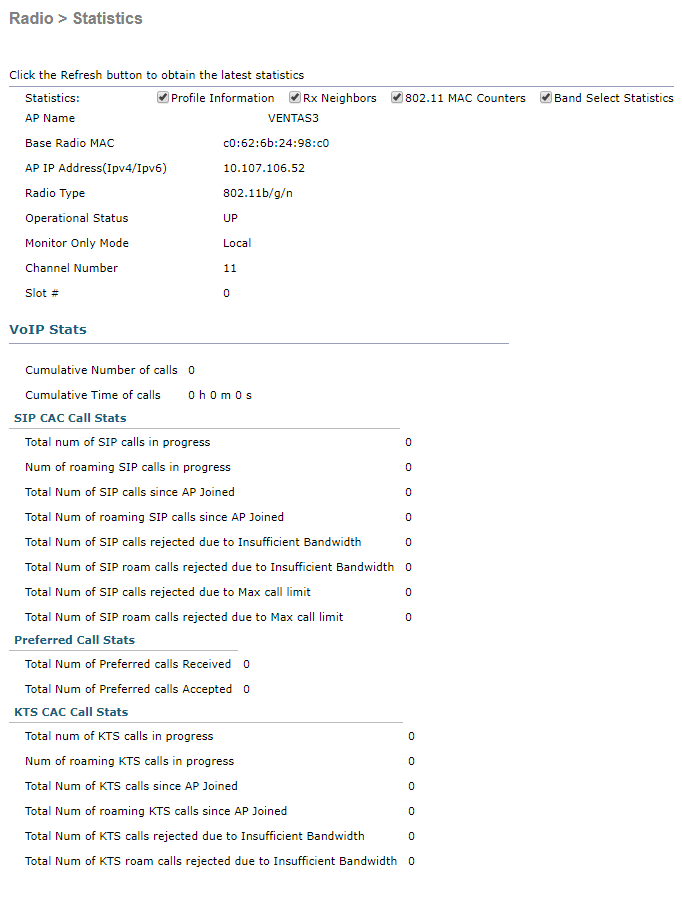

Hola @Rafael E
Estas son las estadísticas del radio:
Hola Yadira,
No me parece que el canal este tan saturado:
channel utilization: 16% - con 12 clientes conectados
Lo que si es que existe co-channel interference (CCI)entre los APs. Pero aun asi no creo que esta sea la causa de que los clientes no logren completar el proceso de autenticacion.
