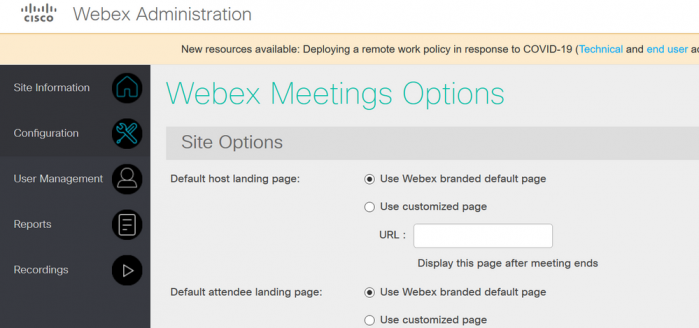

Q:是的,这是我要寻找的,但是我正在从Cisco Webex网站管理中管理Webex,看起来好像我缺少“分析”菜单(或者我不知道如何找到它,请查看以下内容:
多谢。

Q:在网站概述菜单中的站点配置中,选项可定制的用户个人资料”和“编辑电子邮件模板已禁用。 如何启用这些功能?
A:Hi,如果你正在使用的是现代视图(modern view),请切换到经典视图(classic view),详情请参阅本文:
https://help.webex.com/en-us/WBX9000025996/The-Use-address-book-Link-is-Missing-when-Scheduling-Meetings-in-Modern-View
A:如果您没有在“登录”和“语言”链接旁边看到“经典视图(classic view)”,则您可能已经在经典视图(classic view)中。
如果您在现代视图(modern view)中找不到,请尝试转到:
https://your_site.webex.com/mw3300/mywebex/default.do?siteurl=your_site&viewSwitch=m2c
例如对于思科的网站,URL应该为
https://cisco.webex.com/mw3300/mywebex/default.do?siteurl=cisco&viewSwitch=m2c
A:您是网站的最高权限管理员吗?是否在网站的英文版上启用了这些功能? 如果是,我建议您在TAC上开case。

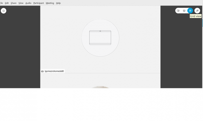

Q:你好,与使用个人帐户(免费版本)开会相比,我们更多地使用“个人会议室”。参会者看不到切换到“网格视图视频布局”的图标,只能看到切换到“全屏视图”的图标。我们如何切换至网格视图,还是这是付费版本才有的选项?另外,我们如何更改默认设置,使参会者无法共享他们的屏幕,这也是付费版本才有的选项么?谢谢。
A:您试过这个吗?
https://help.webex.com/en-us/nk20oui/Full-Screen-Video-Layouts-in-Cisco-Webex-Meetings-and-Cisco-Webex-Events#concept_C0E25B039CA0CAB367B14DD17D1F5FE1
我昨天尝试在iPhone上使用某个免费帐户,然后将其切换为纵向模式,并在网格视图中看到了参与者。尚未在台式机上尝试过,但也应该可行。
Q:谢谢Ashish。
您提到的iPhone让我再次检查。 没错,如果使用桌面应用程序,则使用网格视图选项,但如果使用浏览器中的Web应用程序,则不执行。 我认为这是对Web应用程序的限制吗?
A:这是使用Web App的局限性
https://help.webex.com/en-us/n0rqd8g/Cisco-Webex-Web-App-Known-Issues-and-Limitations

A:一旦这2位成员进入会话,主持人就可以锁定与会者的视频
https://help.webex.com/en-us/la1 ... Cisco-Webex-Meeting
另一个技巧是选择视频布局,选择网格视图,请参见以下屏幕截图
通过这种方式,采访将可以同时观看两个视频

A:会议录制内容 将覆盖主持人共享的所有内容
我进行了测试,并从2位参与者发送视频的同时录制了这两项内容。 您可以在站点管理>常用设置>激活发言人 (site admin >Common Settings > active speaker)中选择如何让两个参与者进入同一屏幕
另外,请查看以下链接以自定义您的录音:https://help.webex.com/en-us/530 ... gs-and-Webex-Events
请查看随附的屏幕截图。 如果您需要进行测试,请给我发送电子邮件lgomezro@cisco.com
