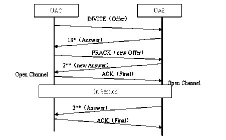

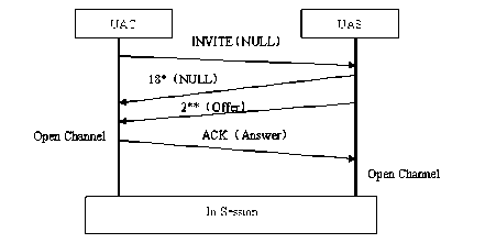

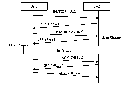

按照上述,
Offer/Answer模型的交互情况将如下:
图1 Offer/Answer模型交互图
SIP使用Offer/Answer模型的交互情况如下:
图2 SIP利用Offer/Answer模型交互1图
图3 SIP利用Offer/Answer模型交互2图
图4 SIP利用Offer/Answer模型交互3图
图5 SIP利用Offer/Answer模型交互4图
注:图中NULL代表Offer/Answer模型已经完成交互,并不是SDP为空,此时SDP内媒体选项已经确定,所以不会再改变。
