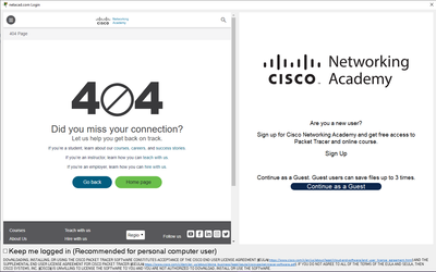

Buenas, a ver si alguien me podría ayudar. Tengo un problema con este último mantenimiento y ahora al acceder al packet tracer, me sale en vez de el inicio de sesión un error 404 en el que me manda directamente a la página netacad.com para iniciar sesión, la inicio, pero me sigue sin dejar abrir el packet tracer. He probado a desinstalarlo y volverlo a instalar y me sigue apareciendo lo mismo. Al final me tenido que descargar una versión anterior con la que si me deja acceder para hacer los trabajos, pero en los pkt que mandan del curso no me deja abrirlos, ya que no son compatibles con mi versión anterior.
Si me podéis ayudar os lo agradecería. Muchas gracias. 1 saludo.

 A mi También me pasa esta es la captura respecto al problema.

La otra vez ya me pedía el correo, y una vez ingresada la contraseña metía el código del DUO. Pero ahora me aparece el 404 y no me deja ingresar nada.

¿Pudiste resolver tu inconveniente? ¿nos envías una captura con el mensaje de error?

Saludos @VILLORA gracias por comunicarte con la comunidad de cisco, podrías validar que descargaste para el sistema operativos que le corresponde a tu PC, de ser afirmativa tu respuesta favor validar conexión estable a internet ya que el error 404 indica que no ha sido posible tener comunicación entre el cliente y el servidor.
 de igual manera podrías adjuntar una imagen del error como indica nuestra experta @diana.
Perdon por la tardanza como bien a adjuntado Roberto ese es el problema que me sale a mi también.

tuvo solución? mi problema persiste en el 2023, no puedo ingresar, borré caché y desinstalé y nada.
I found a kind of solution. I had the same issue. What I found is that you need to start packet tracer and leave it on sign in window (don't click on button Network Academy or Skill for all). Then start second instance of the program and try to sign in on the second sign in window. For me that works
Hello, thanks you for the information, it really worked for me
