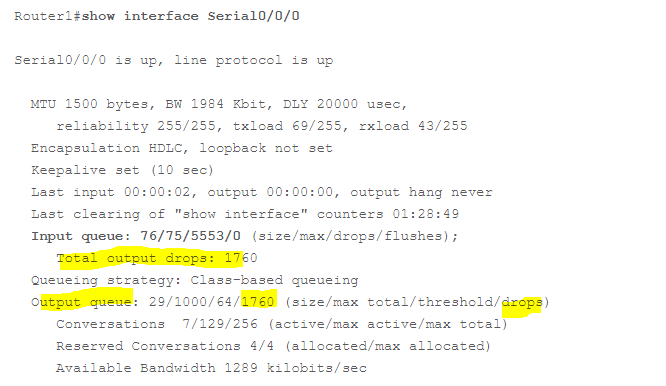

Amigos una consulta. Por qué existen diferencias en el comando show interfaces sobre los drops de encolamiento?
He visto estás diferencias.
1.- caso
Total output drops: ? Output queue: 0/100/0 (size/max total/drops)
2- caso
Total output drops: ? Output queue:0/40(size/max)
En el primer caso, a qué se debe que haya 2 output drops y que significan?
Aunque me parece que es por Qos, ya que la primero interface se basa en politicas y el segundo en fifo, agradeceré que alguien me pueda aclarar.
Muchas gracias de antemano.

03-14-2022 10:07 AM
Hola Balaji,
Cuál sería la diferencia entre los 2 parámetros drops(Total output drops y Output queue) que se encuentran remarcados en la imagen?
Router1#show interface Serial0/0/0 Serial0/0/0 is up, line protocol is up MTU 1500 bytes, BW 1984 Kbit, DLY 20000 usec, reliability 255/255, txload 69/255, rxload 43/255 Encapsulation HDLC, loopback not set Keepalive set (10 sec) Last input 00:00:02, output 00:00:00, output hang never Last clearing of "show interface" counters 01:28:49 Input queue: 76/75/5553/0 (size/max/drops/flushes); Total output drops: 1760 Queueing strategy: Class-based queueing Output queue: 29/1000/64/1760 (size/max total/threshold/drops) Conversations 7/129/256 (active/max active/max total) Reserved Conversations 4/4 (allocated/max allocated) Available Bandwidth 1289 kilobits/sec

03-14-2022 05:55 PM
Hola Balaji,
Mi consulta, básicamente, es interpretar el resultado. No sé a cual de los 2 parámetros puedo considerarlo como drop por encolamiento a Total output drops o Output queue ?
He buscado información pero no he encontrado.
ARP type: ARPA, ARP Timeout 04:00:00 Last input 00:00:00, output 00:00:00, output hang never Last clearing of "show interface" counters 6d11h Input queue: 1/75/0/0 (size/max/drops/flushes); Total output drops: 67 Queueing strategy: Class-based queueing Output queue: 0/1000/0 (size/max total/drops) 30 second input rate 2000 bits/sec, 5 packets/sec 30 second output rate 3000 bits/sec, 5 packets/sec 137818 packets input, 14954719 bytes, 0 no buffer Received 4986 broadcasts, 0 runts, 0 giants, 0 throttles 0 input errors, 0 CRC, 0 frame, 0 overrun, 0 ignored 0 watchdog, 4986 multicast, 0 pause input 0 input packets with dribble condition detected 178820 packets output, 22038954 bytes, 0 underruns 0 output errors, 0 collisions, 0 interface resets 0 unknown protocol drops 0 babbles, 0 late collision, 0 deferred 0 lost carrier, 0 no carrier, 0 pause output 0 output buffer failures, 0 output buffers swapped out
Gracias de antemano.
