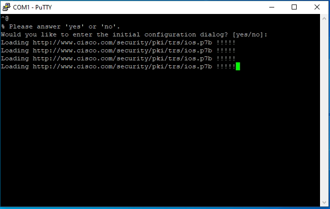

Bonjour je cherche a me connecter sur mon switch C3850-Nm-2-10G ; mais un message qui défile indéfiniment
"Would you like to enter the initial configuration dialog? [yes/no]:
Loading http://www.cisco.com/security/pki/trs/ios.p7b !!!!!
Loading http://www.cisco.com/security/pki/trs/ios.p7b !!!!!"
Pouvez vous m'indiquer la marche a suivre

Merci pour votre temps, c'est un switch que j'ai acheté d'occasion , il est déjà connecté sur un réseau avec internet . Je voulais me connecter par console pour lui donner une adresse et créer des vlan dessus . Mais je n'y arrive pas même si je prends "No " comme réponse il continue avec le chargement du certificat . cisco.png

Merci pour votre réponse , oui je voulais faire une configuration initiale , mais même si je choisis "non" j’ai toujours le chargement du certificat . puis annuler cela et faire une configuration moi meme
