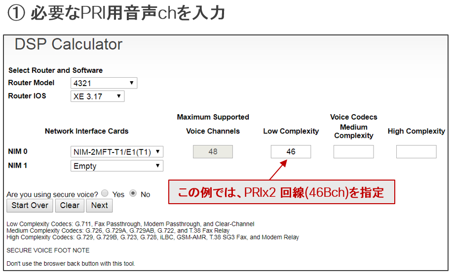

1.必要な音声接続用チャンネル数の入力
最初にVoice GWの機種名、IOSバージョンを入力します。
機種に応じてNIMモジュール等の入力画面が表示されます。
各スロットで使用するNIMモジュールを選択し、使用するコーデックの種類毎の必要なチャンネル
数を入力します。
下図は、PRIx2回線(23Bx2-46)を使用し、G.711等のLow Complexityのコーデックのみを
使用する場合の入力例です。
