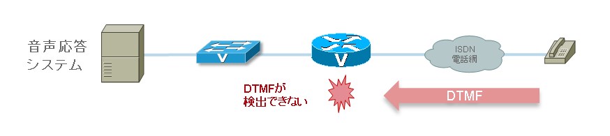

1.DTMFを検出できない事例
   音声応答のアプリケーションでは、ユーザが音声ガイダンスを聞きながらDTMFで
   情報を入力します。この事例では、DTMF信号は Voice GW のDSPで処理され
   DTMF Relay によりアプリケーション側へ送られます。
   何らかの要因により Voice GW が受信する DTMF 信号が劣化している場合、
   Voice GW が DTMF信号を正しく検出できず、アプリケーションが正常に動作しない
   問題が発生します。

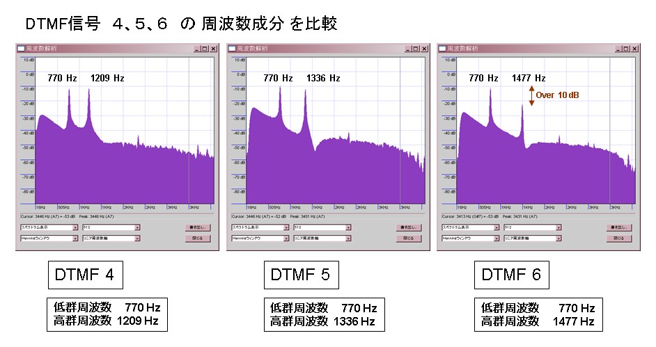

2.問題の調査方法
  最初にDTMFが正しく検出できないパターンのコールを特定します。
  DTMF信号の発信元、回線に依存性がないかの調査を行います。
  DTMFの信号品質の問題と考えられる場合、VoiceGWのPCMキャプチャ機能等を
  使用して録音し、信号を解析する必要があります。
  下図は、Voice GWのPCMキャプチャ機能で取得した録音データを、WAVEファイル
  エディタで解析したものです。検出できないDTMF信号(数字)に偏りがあったため、
 VoiceGWが受信しているDTMF信号の周波数を分析しています。
  上図の解析結果では、高群の1477Hzの信号レベルが低いのが分かります。

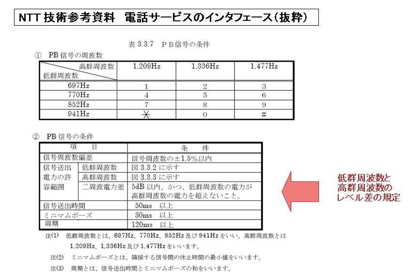

3.DTMFの信号品質に関する規定
  DTMF信号(PB信号)の条件は、NTT技術参考資料や ITU-T Q.24 勧告に
  定義されています。
  NTT技術参考資料では、高群と低群の差分(ニ周波電力差)は 5dB 以内と
  定義されています。
  ITU-T Q.24 勧告では、各国の定義が記載されていますが、高群と低群の
  差分の許容値は最大で 10dB 以内になっています。
  (図中で Power level difference between frequenciesの項目を参照。)
  Cisco社のVoice GWでは、高群と低群の差分が 10dB 以内であれば、DTMF信号
  として検出するすることができます。

   今回取り上げた事例では、高群の1477Hz のレベルが減衰していました。
   そのため、1477Hz を含む DTMF "3","6","9" が検出できない問題が発生していました。

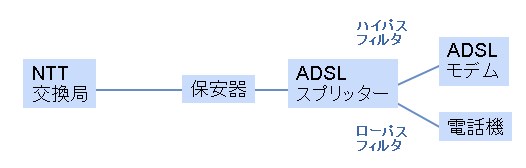

   DTMF送信元の回線を調べたところ、ADSL回線で、ローパスフィルターが挿入
   されていました。この問題に対処するには、回線側での対応が必要になります。
