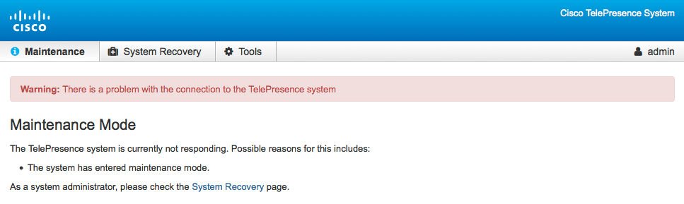

サインイン後の画面でもメンテナンスモードであることを示すメッセージが表示されています。
webui
