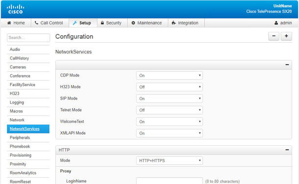

エンドポイントの Web UI にアクセスし、Setup > Configuration から NetwrokServices を開きます。
NTP の項目に Mode と NTP サーバの アドレスを設定します。
Mode:
Auto - DHCP サーバから取得された NTP サーバ に優先的に同期されます。もし DHCP サーバから NTP サーバが取得できない場合は、設定された NTP サーバに同期されます。
Manual - 設定された NTP サーバに同期されます
Off - NTP が無効となり、内部時計による自走となります
Server [n] address - 同期したい NTP サーバの Hostname または IP アドレスを 3 つまで設定可能です。サーバ 1 から優先的に同期され、不通の場合は次のサーバに同期されます。
デフォルトでは インターネット上に公開されている "0.tandberg.pool.ntp.org" が設定されています。

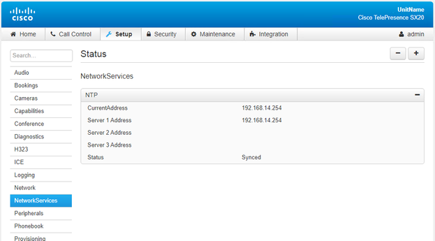

同期ステータスの確認方法
端末と NTP サーバとの同期ステータスを確認します。
Setup > Status から、NetworkServices を開きます。
CLI を使用する場合は、xstatus NetworkServices コマンドを実施します。
*s NetworkServices NTP CurrentAddress: "192.168.14.254"
*s NetworkServices NTP Server 1 Address: "192.168.14.254"
*s NetworkServices NTP Server 2 Address: ""
*s NetworkServices NTP Server 3 Address: ""
*s NetworkServices NTP Status: Synced
** end
NTP サーバと同期されるまでしばらく待ち、Status が "Synced" と表示されれば 同期状態となります。
もし Status が ”Unknown” のまま変化しない場合は、NTP サーバとの同期が正しく行われていない可能性があります。
