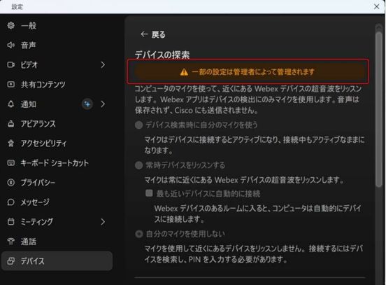

Allow users to edit their discover devices settings in the Webex App
1. チェックを外すとWebex App上で管理者による制御である旨が確認でき、ユーザでの設定変更が不可となるWebex appのデバイスペアリング管理者設定-1700127820241.jpeg
