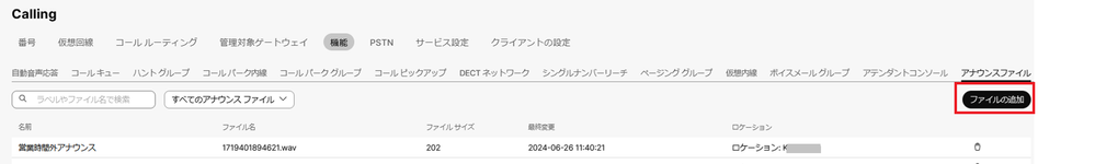

アナウンスファイルのアップロード、録音、削除、置き換えについて
アナウンスリポジトリへのアクセス
Control Hub > サービス > Calling > 機能 > アナウンスファイル
新しいアナウンスファイルを追加するには、[ファイルの追加] をクリックします。

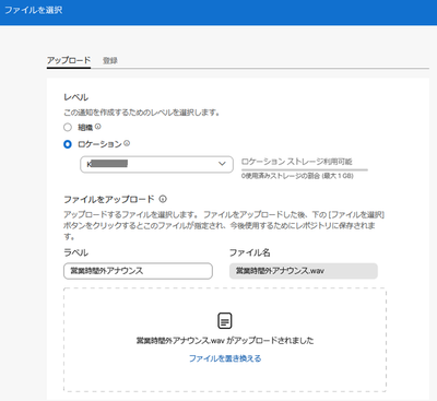

<アナウンスファイルのアップロード>
ファイルをアップロードするには、[アップロード]を選択し、次の詳細を入力します。
[レベル]:アナウンスが適用されるアクセス レベル(組織またはロケーション)を指定します。
* ロケーション レベルを選択した場合は、ドロップダウンからロケーションを選択します。
[ラベル]:アナウンスファイルのタイトルを指定します。 例: 営業時間外アナウンス
* アップロードするオーディオファイルをドラッグ&ドロップできます。
[ファイルを選択]をクリックしてファイルを保存します。

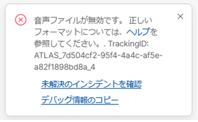

以下のようなメッセージが表示された場合は、この記事の音声ファイル利用要件を確認し、音声ファイル再作成してアップロードください。
"音声ファイルが無効です。 正しいフォーマットについては、ヘルプを参照してください。"

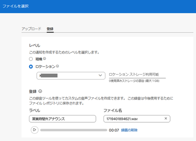

<アナウンスファイルの録音>
メッセージを録音するには、[登録]を選択して次の情報を入力します。
録音アイコンをクリックしてメッセージを録音し、再生アイコンをクリックして録音されたメッセージを聞くことができます。
