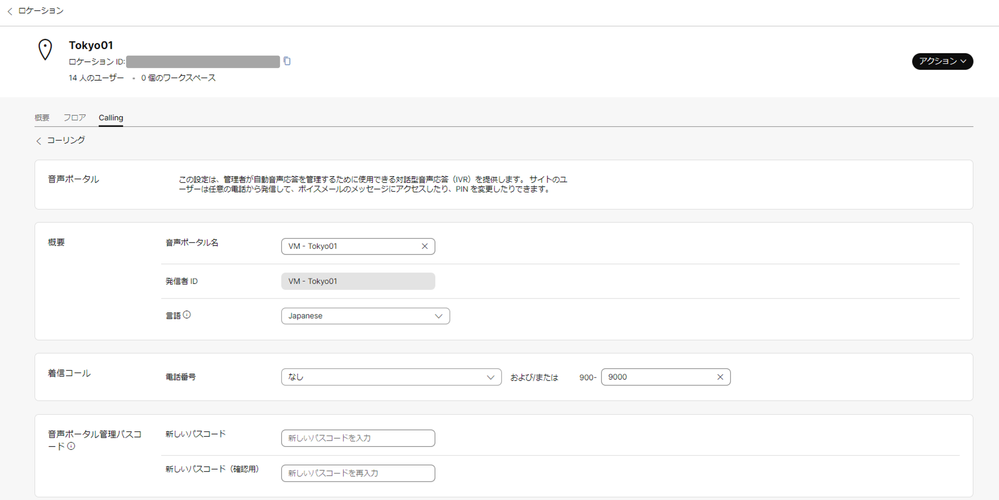

ロケーション設定
まず初めに、ロケーション設定内にある「音声ポータル」の設定を行います。
コントロールハブ > ロケーション > 対象のロケーションを選択 > Calling > 音声ポータル
  • 音声ポータル名
  • 言語選択
  • 電話番号(外線番号)または内線番号
  • 音声ポータル管理パスコード(PIN)※ユーザパスコードとは別の番号を設定することを推奨
番号については、少なくとも内線番号設定する必要があります。
組織に登録されている番号以外の外線電話番号からボイスメールを聞きたい場合には外線番号と内線番号の両方を設定します。番号を設定しなかった場合には、音声ポータルに接続しガイダンスを流すことができないためボイスメールを利用できません。

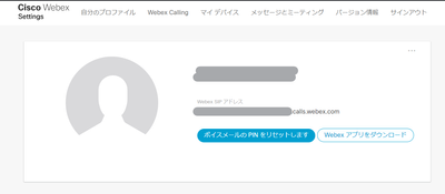

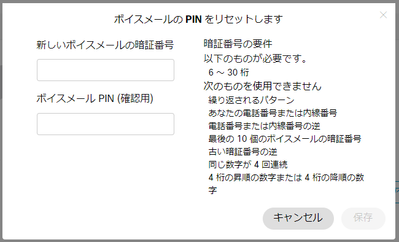

settings.webex.com にアクセス、「ボイスメールの PIN をリセットします」をクリック
パスコード( PIN )を設定し保存

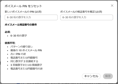

User Hub より設定する方法
User Hub にログイン、設定 > 通話 > ボイスメール
ボイスメール PIN をリセット」をクリック
パスコード(PIN)を設定し保存

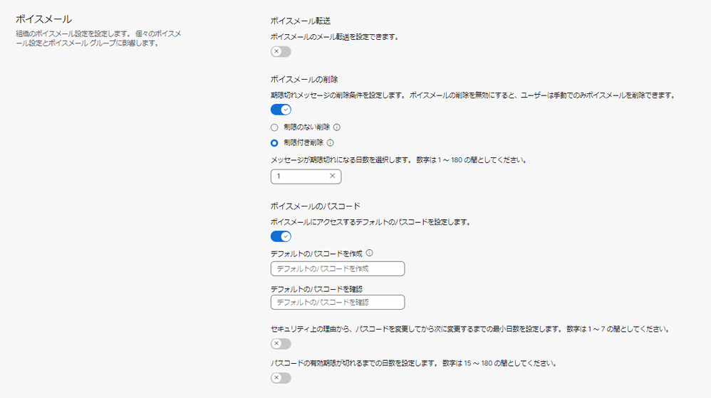

ボイスメールサービスの組織全体の設定
デフォルトパスコードやパスコード有効期限など設定することができます。
例えばボイスメールのデフォルトパスコードを設定しておくと、もしパスコードがロックされた場合に管理者側でリセットすることができます。
コントロールハブ > Calling > サービス設定 > ボイスメール
