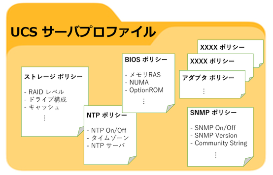

Intersight で設定できる UCS サーバプロファイルとは、UCS サーバの設計書のようなものです。UCS の設定が定義された複数のポリシーで構成されていて、サーバプロファイルを UCS に適用すると、ポリシーで定義されている設定がサーバに反映されます。

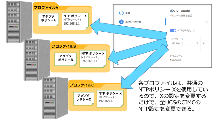

  • サーバプロファイルをクローン(複製)して他のサーバに適用することにより、容易に同じ設定のサーバをセットアップできます。
  • サーバプロファイルが共通のポリシーを使用している場合、そのポリシーを変更するだけで一度に複数サーバの設定を変更できます。

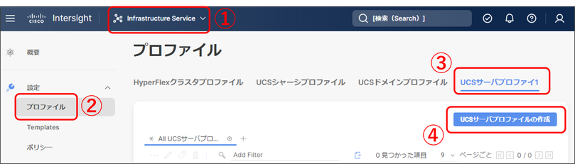

  1. UCS サーバプロファイル メニュー(Infrastructure Service > 設定プロファイル > UCS サーバプロファイル)へ移動して、UCS サーバプロファイルの作成 を実行します。

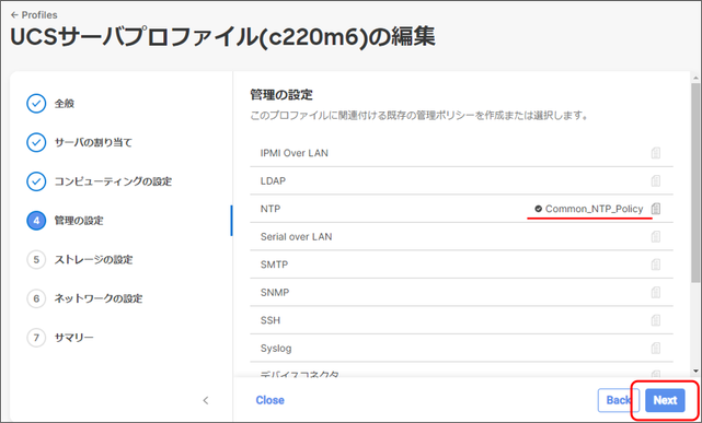

  4. 以下の各ステップでは、プロファイルに割り当てるポリシーを設定・選択していきます。
    - コンピューティングの設定
    - 管理の設定
    - ストレージの設定
    - ネットワークの設定
    ポリシーは、全て設定・選択する必要はありません。必要なものだけを設定・選択してください。

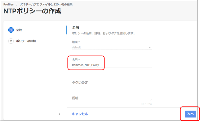

    4-2. NTPポリシー作成画面になるので、まずは 全般 でポリシー名を設定して、次に進みます。

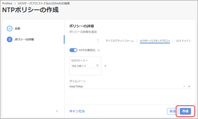

    4-3. 設定したい項目に入力後、作成 を実行します。
    4-4. 自動的にプロファイル設定画面に戻り、作成・選択したポリシーが表示されるので、Next で先に進みます。

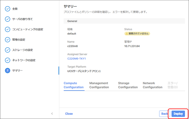

  5.  最後にサマリーが表示されます。これで、プロファイルの作成は完了です。Deploy 実行で再確認のウィンドウが現れ、再度 Deploy でサーバの設定が開始されます。
    一旦 close をクリックして、あとからデプロイを実行することも可能です。close しても、作成したプロファイルが消えることはありません。

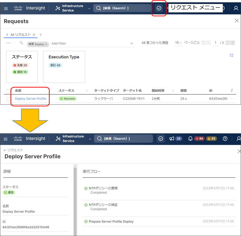

  6. デプロイの進捗状況は、プロファイルの ステータス や、リクエストDeploy Server Profile から確認します。

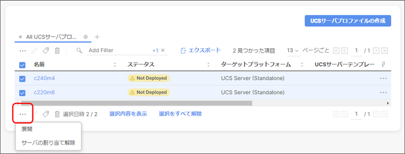

展開サーバの割り当て解除 は、複数のプロファイルに同時に行うことが可能です。
操作したいプロファイルにチェックを入れて、左下のメニューから操作を選択します。

ポリシーではサーバの設定を定義しています。

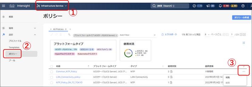

作成されたポリシーは、ポリシーメニューで確認・編集が可能です。

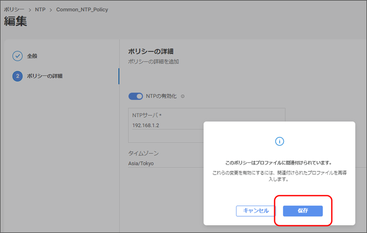

使用中のプロファイルやポリシーを変更しても、即座にその変更がサーバに反映されるわけではありません。
変更の影響を受けるプロファイルは Not Deployed Changes というステータスになるので、それらのプロファイルを再デプロイ(再度、展開 を実行)する必要があります。
以下は、2つのプロファイルに共通のポリシーを変更した時の操作例です。
使用されているポリシーを変更しようとしているので、変更の反映には再デプロイが必要になる、という情報が表示されます。
変更すると、関係するプロファイルのステータスが Not Deployed Changes に変わります。
それらプロファイルにチェックを入れて、左下のメニューから 展開 を実施します。再確認されるので、そのまま Deploy を実行します。
デプロイが完了すると、ステータスが OK に変わり、実際のサーバにも変更が適用されています。

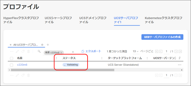

プロファイルのステータス

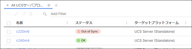

プロファイルの ステータス には、以下のような状態が表示されます。
  • OK
    サーバプロファイルがサーバに正常にデプロイされている状態。
  • Failed
    サーバプロファイルのデプロイに失敗している状態。
  • Not Assigned
    サーバプロファイルがサーバに割り当てられていない状態。
  • Not Complete
    必須の設定がされていないため、プロファイルとして完成していない状態。
  • Not Deployed
    サーバプロファイルはサーバに割り当てられているが、デプロイはまだされていない状態。

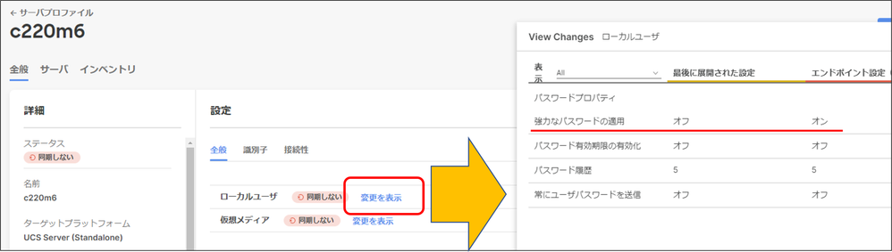

  • Out of Sync
    実際のサーバの設定とプロファイルの設定が一致していない状態。
    Intersight は30分毎に、サーバの設定とプロファイルでデプロイした設定とを比較しています。
    サーバプロファイルから、どの設定が不一致なのかを確認可能です。
  • Not Deployed Changes
    プロファイル(ポリシー)の設定が変更されたが、その変更がサーバに適用されていない(デプロイされていない)状態。
    サーバプロファイルから、設定変更箇所を確認可能です。

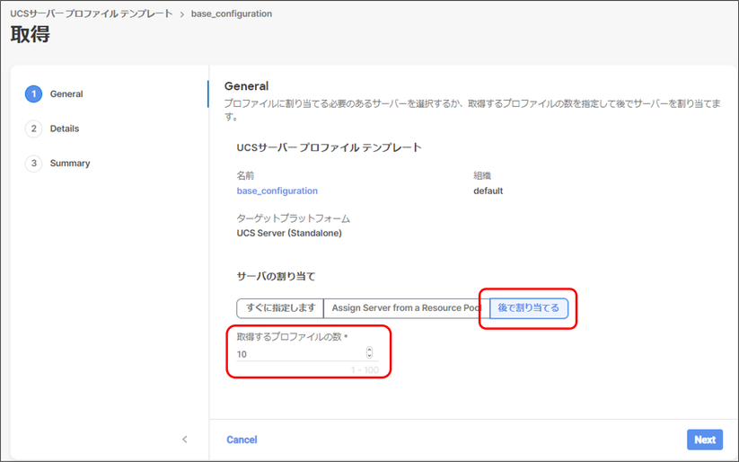

テンプレート メニューから UCS サーバプロファイル テンプレートの作成 をクリックして、ポリシーの設定を行っていきます。
また、テンプレートからサーバプロファイルを作成することも可能です。
テンプレート メニューの プロファイルの取得 を実行すると、テンプレートの設定を基にプロファイルを作成してくれます。
サーバの割り当てで、後で割り当てる を選択すると、複数のプロファイルをまとめて作成することが可能です。

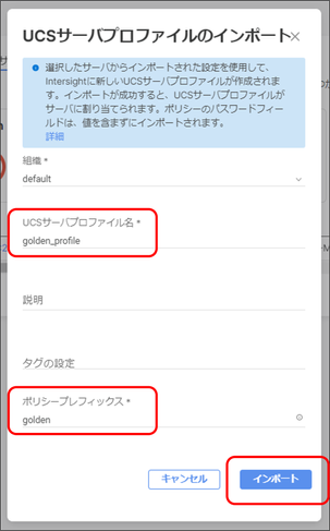

インポートは、サーバ メニュー(Infrastructure Service > 運用 > サーバ"・・・" マーク)から行います。
サーバプロファイル を選択すると、インポートメニューがポップアップします。プロファイル名ポリシープレフィックス(自動作成されるポリシーの名前の先頭に付ける名前)を設定して インポート を実行します。
経過・結果については、リクエストから確認可能です。

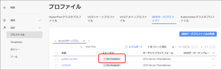

パスワード等の必須設定項目がインポート(設定)されていない場合、作成されたプロファイルのステータスは Not Complete になり、そのままではデプロイはできません。
プロファイルの内容を確認すると、不完全なポリシーを確認できます。ここから ポリシーの編集 で設定されていない必須設定(今回の場合はパスワード)を設定することにより、デプロイ可能なプロファイルとなります。
