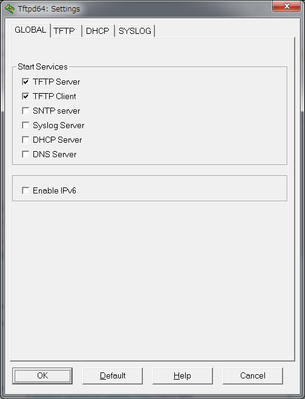

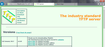

TFTP serverによっては、大きなサイズのファイル転送が行えないものがあります。本ドキュメントの作成にあたりTFTP serverにはTftpd64(http://www.tftpd64.com/)を使用しています。

3.1.    インストーラーのダウンロード
Tftpd64のダウンロードページから“direct link for tftpd64 installer”をクリックし、インストーラーをダウンロードします。

3.3.    Tftpd64の設定
インストール後、Tftpd64を起動し、アプリケーションの設定を行います。起動した画面で表示される“Current Directory”にStandaloneモードで使用するNX-OSイメージが存在するディレクトリを指定します。
恒久的に変更する場合は“Settings”からTFTPタブの“Base Directory”でディレクトリを指定し、GLOBALタブで“Syslog Server”、“DHCP Server”からチェックを外し“OK”をクリックして設定を終了します。
