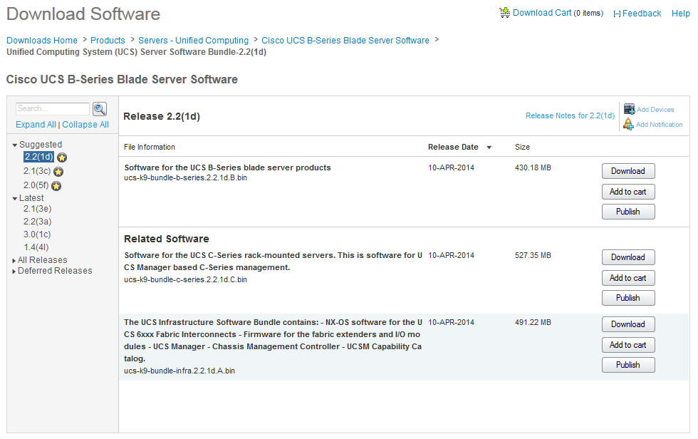

1.  [cisco.com からローカルPCへのファームウェアバンドルのダウンロード]
UCSMへアクセス可能なPCへ、バイナリ(拡張子bin)ファイルをダウンロード
https://software.cisco.com/download/navigator.html

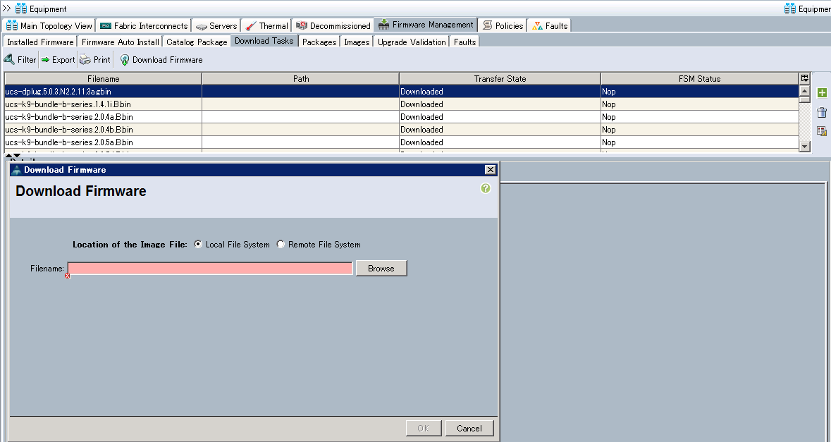

2. [Download Firmware]
1PCにダウンロードしたファイルを、FIへダウンロード(ローカルPCからFIworkspaceへの転送)

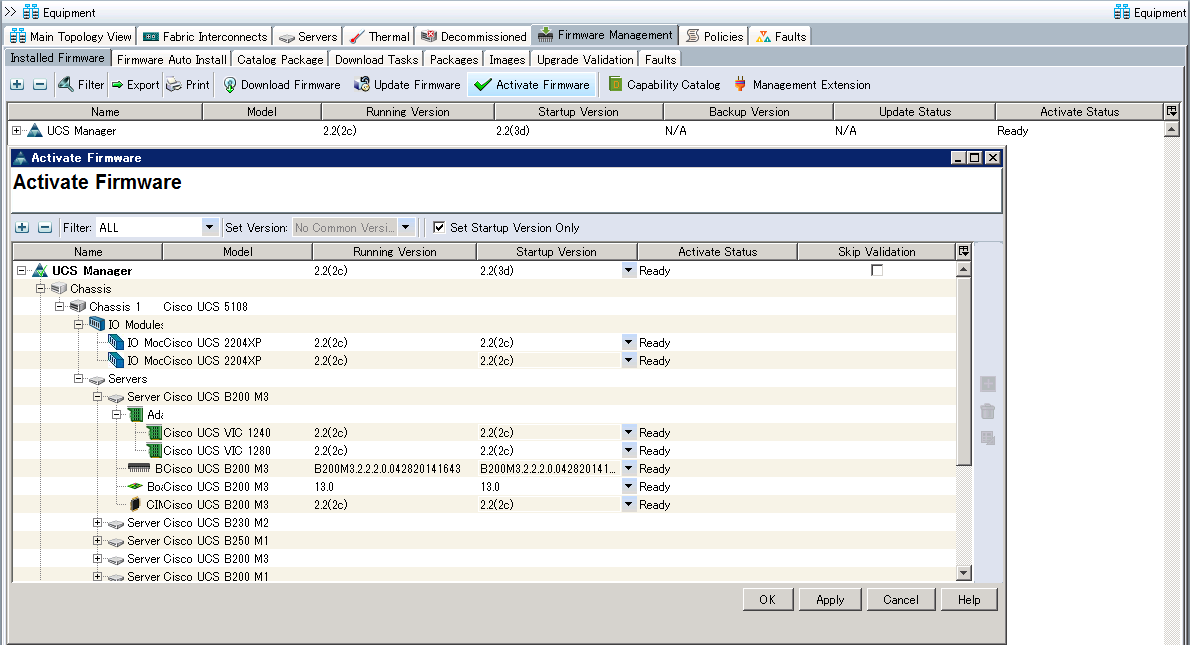

4. [Activate Firmware]
Update Firmware をし、backup version となっているバージョンを startup version (再起動後、Running Version)とする。

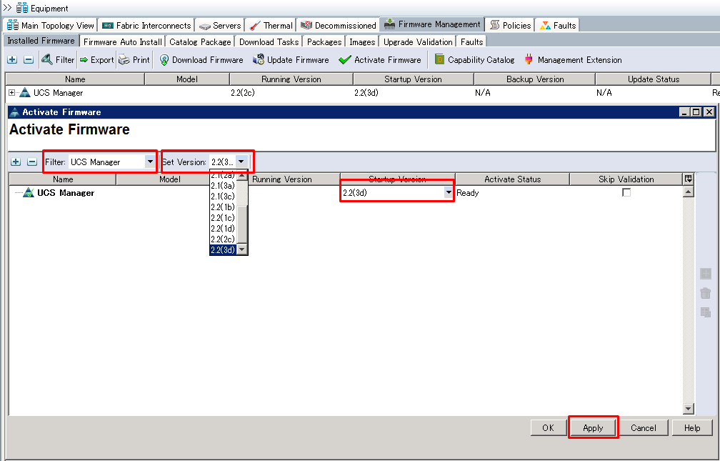

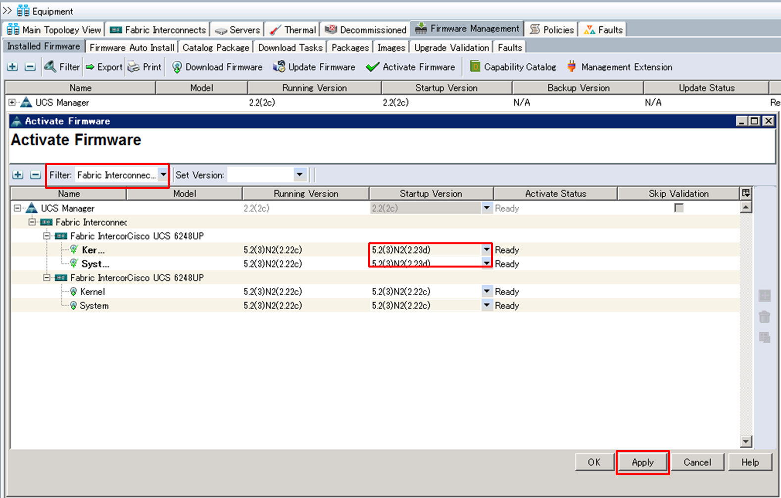

2.  UCS manager Activateし、バージョンアップします。
FIstorage領域にアップデート用のバイナリファイルがあるため、IOMやサーバコンポーネントのアップグレードのようにUpdateの手順は必要なく、Activateから行います。

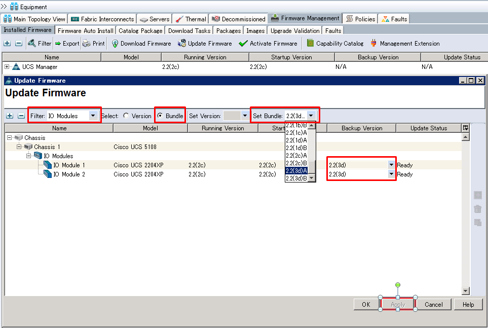

3.  IOMのファームウェアをアップグレードします。FilterIO Modules を選択し、Bundleを選択、Set Bundleのプルダウンから、FIにダウンロードしてあるファームウェアから、適切なバージョンを選択すると、各IOMBackup Version のバージョン表記も変更されます。Applyを押すと、IOMBackup partition のファームウェアのUpdateが開始されます。
4.  Backup partitionにあるファームウェアを、StartupファームウェアへActivateします。
2と同様、IO Modules Filterをかけ、Updateしたバージョンを選択すると、Startup Versionのバージョン表記が変わりますので、Applyボタンを押すと、Activateが開始されます。

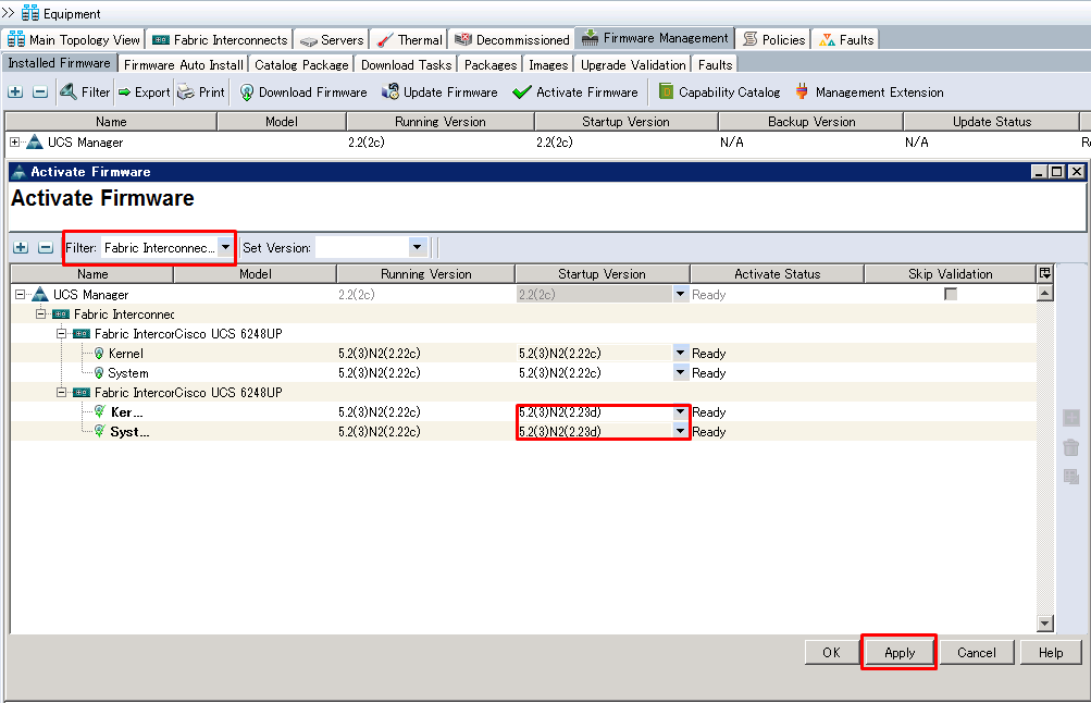

5.  Subordinate FIのファームウェアをActivateし、バージョンアップします。
