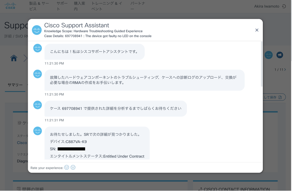

Guided Workflow とは
Guided Workflow は、Cisco のサポートケースツール Support Case Manager (SCM) 上で、SRをオープンする際に起動する、チャット形式の情報入力ツールです。SR の作成処理がされ番号が発番された後、以下のようなダイアログが表示されます。
種々のWorkflowが実装されていますが、現在日本語版 SCM では、ハードウェア交換を行うための SR をオープンする際に使用可能となっています。他、例えばログから技術解析を自動で行いそのまま一定の回答を返すものなど、日本語版でも有効と考えられる Workflow については、日本語化対応等を順次行っていく予定です。

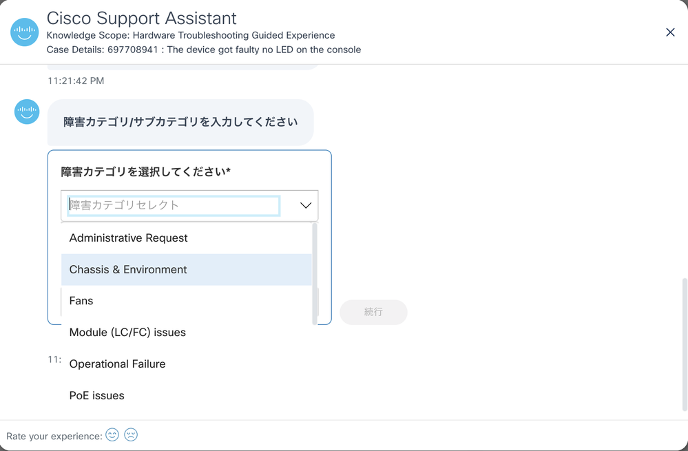

障害カテゴリ/サブカテゴリを入力してください
障害には以下のカテゴリが定義されておりますので、選択してください。
障害カテゴリ   障害サブカテゴリ
Operational Failure 動作中の問題 HW Fail - Boot ROM
 起動すると ROMMON に落ち
HW Fail - Boot Up
 起動中の問題全般
HW Fail - CPU
 CPUに関するエラー
HW Fail - Con Port
 コンソールポートが使用不能
HW Fail - Disk
 ディスクの問題
HW Fail - Ether Port
 イーサネットポートの問題
HW Fail - Fan
 ファンの問題
HW Fail - Other
 その他の問題
HW Fail - Power
電源モジュールの問題
Wrong Part Received 前のRMAでの誤配送 Wrong Part Delivered 誤配送
Wrong Part Ordered 誤注文
Wrong Part in Box 配送された中身が違った

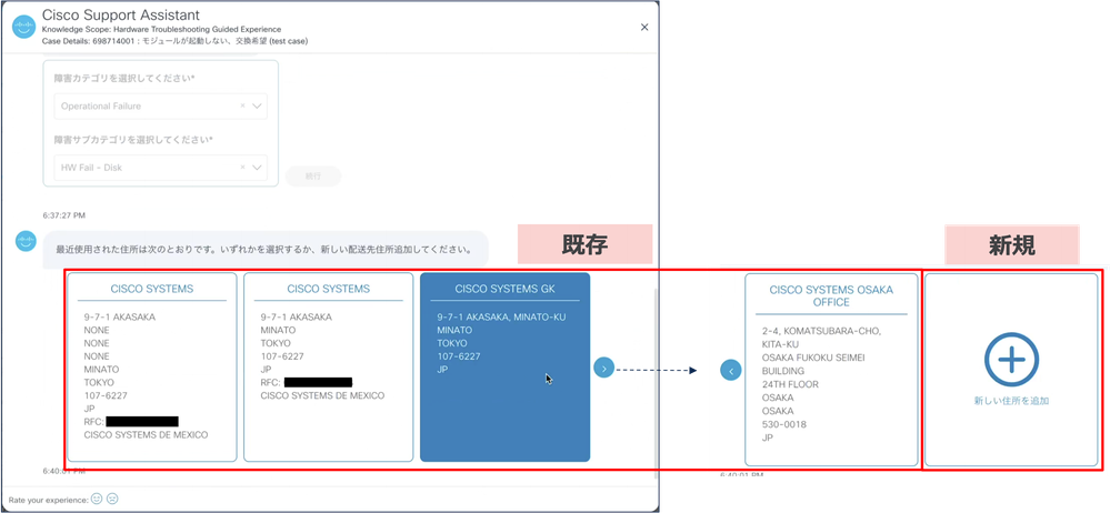

送付先住所の選択
  • 既存の登録住所がある場合は選択します
  • 新規送付先の場合は、右矢印アイコンをクリックし、入力します

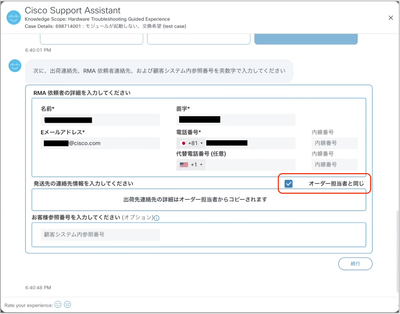

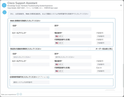

ご担当者名の入力
  • 本RMAについての連絡先を入力します
  • RMA発行依頼者(オーダー担当者)と現地受取担当者が違う場合は、それぞれ入力してください
  • 英数字での入力をお願いします
オーダー担当者、受領者をそれぞれ入力 担当者と受領者が同じ場合は、「オーダー担当者と同じ」にチェック

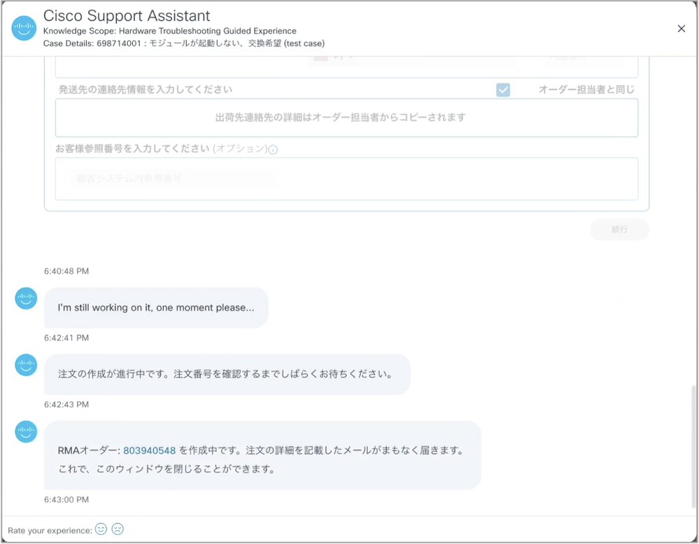

 オーダーの完了
  • 問題なく必要情報の入力が出来ましたので、RMAが発行されました
  • 状況については、Watson からメールでの連絡が届きます
