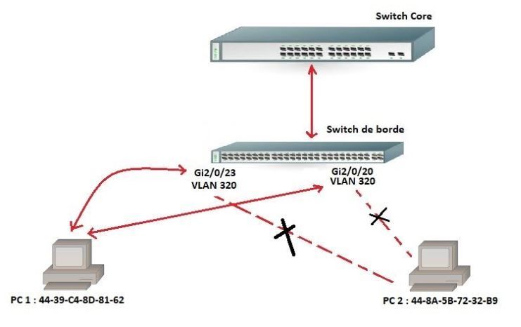

Estimados:
Muchas gracias a todos por su respuesta, para mas detalles adjunto un diagrama con el escenario del caso reportado.
--->Observaciones:
1) El puerto Gi2/0/20 anteriormente tenia configurada la VLAN 350 y entregaba IP en automático sin problemas.
2) Al pasar el puerto Gi2/0/20 a la VLAN 320 la PC2 perdió conexión con la red. El problema se corrige al configurar la PC2 con una IP fija de la red 320 (lo ideal seria que reciban IP por DHCP).
3) La PC1 se conecta sin problemas con las interfaces Gi2/0/20 y Gi2/0/23.
4) La PC2 tampoco se puede conectar en la interfaz  Gi2/0/23 (configurada en la red 320), presenta el mismo problema que en la interfaz Gi2/0/20.
5) Ambas PCs tienen DHCP habilitado.
6) Adjunto las configuraciones para mas detalles

Hola @LuisAngelFloresCarrillo3912 ,
Este post es un poco mas clarificador:
Tienes el pool AULAS:
ip dhcp pool AULAS
network 192.168.20.0 255.255.255.0
dns-server 8.8.8.8 8.8.4.4
default-router 192.168.20.1
domain-name LECORDONBLEU
Pero, tienes limitaciones en la cantidad de direcciones que entregas por DHCP:
ip dhcp excluded-address 192.168.20.1 192.168.20.10
ip dhcp excluded-address 192.168.20.64 192.168.20.254
Es decir, solo estas entregando direcciones desde la IP 192.168.20.11 hasta la ip 192.168.20.63
Además, entregas las IP asociadas a una MAC especifica
Por jemplo:
ip dhcp pool 192.168.20.12
host 192.168.20.12 255.255.255.0
client-identifier 014c.cc6a.e968.d2
ip dhcp pool 192.168.20.13
host 192.168.20.13 255.255.255.0
client-identifier 014c.cc6a.e964.19
Por ello, te recomiendo probar incluir dentro de esta lista la MAC del PC nuevo y asociarla a una IP que aun no esté siendo ocupada.
ip dhcp pool <ip no ocupada aún>
host <ip no ocupada aún> 255.255.255.0
client-identifier <MAC del PC nuevo>
Si ya no tienes mas IP que dar, podrías agrandar la cantidad de IP entregadas, modificando el comando ip dhcp excluded-addess
Ojala eso resuelva tu problema.
Saludos
¡Muchas gracias!
Gracias a esa instrucción pude solucionar mi problema. Te comento que registre la mac con una IP (192.168.20.55) como indicaste, revise en la configuración y aparecía registrado, pero aun así no el daba IP a la PC , lo que hice fue eliminar ese registro y recién ahí mi PC tomo la IP que le había asignado previamente, revise nuevamente la configuración pero note que ya no aparece el registro de la MAC con la IP. El problema ya fue solucionado pero tengo una duda he notado que todas las IP registradas en la sección "IP DHCP POLL" tienen MAC de 14 caracteres, ¿Porque sucede eso?.
ip dhcp pool 192.168.20.53
host 192.168.20.53 255.255.255.0
client-identifier 0174.27ea.6ec0.06
El 01 previo a la MAC del equipo se usa para identificar el tipo de conexión.
El 01 indica que la conexión es tipo Ethernet.
Por ello todas las MAC que tienes configuradas empiezan con 01.
Saludos
