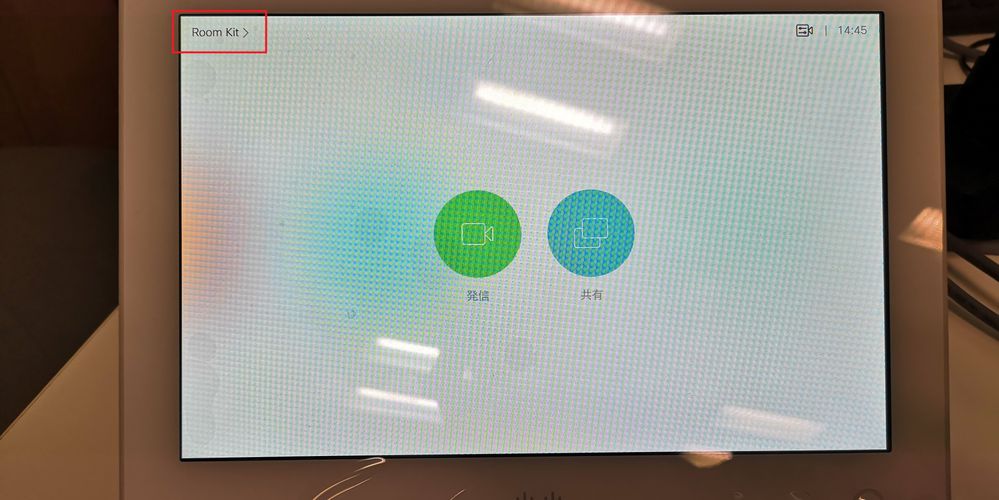

1. タッチパネル、タッチスクリーン左上の機器名をタップ

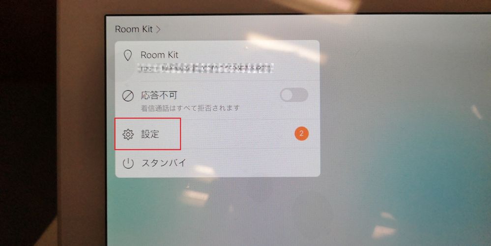

2. メニューから「設定」をタップ

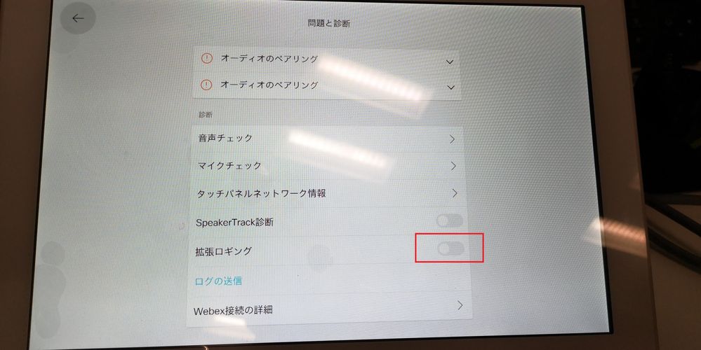

4. 再現が可能な場合、「拡張ロギング」を有効化してから、問題の事象を再現
※「拡張ロギング」を有効にした場合、通常よりも詳細なDebugをログファイルに含むことができ、通常では分からないような詳細な解析を行うことが可能になります。
テクニカルサポートでは再現時の拡張ロギングの取得をお願いしています。

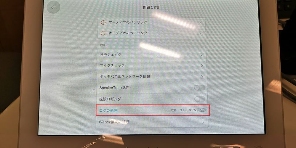

5. 問題を再現させた後、また、再現ができない場合、「ログの送信」をタップして、右に出てきたログID(数字)をテクニカルサポートへ連絡

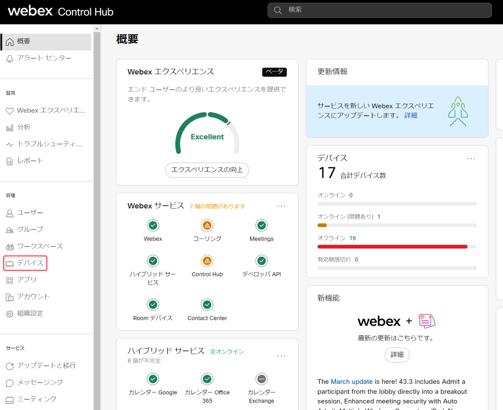

1. Control Hub (admin.webex.com) に管理者アカウントでログインし、「デバイス」を選択

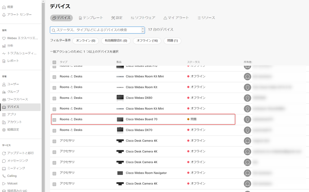

2. 問題が発生しているデバイスを選択
 3. 右メニューから、「デバイスのログ」を選択
 4.「ログの生成」をクリックし、ログの生成が完了するまで待機する(およそ5分程度)
 5. ログの生成完了後、フィードバックIDをメモ帳にコピーし弊社テクニカルセンターに連絡
