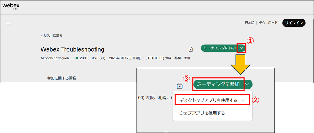

PCにダウンロードしてインストールしてから使用するアプリ版と、インストール不要でブラウザベースで起動出来るブラウザ版がありますが、アプリ版をインストールしておき、使用できるようにしておいてください。ブラウザ版ですと、機能が限られており、リモートコントロールの受け渡しが出来ず、シスコのエンジニアにコントロール権を渡すことが出来ません。アプリ版を以下のURLからダウンロード、インストールしておいてください。
ダウンロードリンク
https://www.webex.com/ja/downloads.html

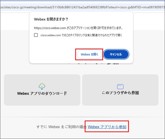

Webex Meetings の開始
  1. Ciscoよりお伝えしたWebexリンクをクリックすると、以下のいずれかの画面が表示されます(Chromeの場合)。
    「ミーティングに参加」、「Webexを開く」、もしくは「Webexアプリから参加」をクリックします。
    Webexアプリがブラウザに紐づけられている場合は、ステップ2から始まることがあります。

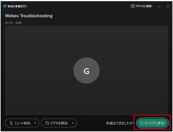

  2. Webexアプリケーションが起動するので、自分の情報を入力して、「次へ」をクリックします。
  3. この段階ではまだミーティングには参加していません。
    「ミーティングに参加」をクリックすると、Webexミーティングに参加できます。

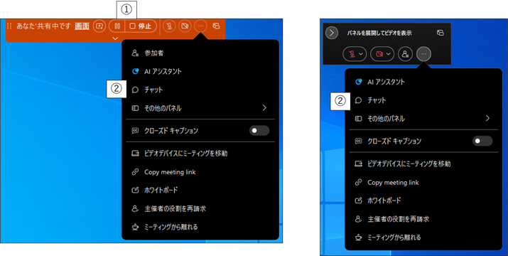

画面共有後
  • メニュー
    共有コントロールバー(写真左)とパネル(写真右)があります。
    パネルは、コントロールバーに統合されていることがあります。
    1:共有の一時停止・停止
    2:チャットウィンドウ表示(三点リーダをクリックしてメニューを表示)

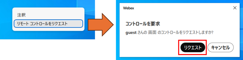

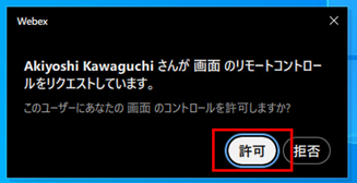

  • コントロール権の要求と承認
    1. Cisco: 画面上で右クリックし、「リモートコントロールをリクエスト」をクリックして、「リクエスト」を実行。
    2. お客様: ポップアップが表示されるので「許可」をクリック。
    3. 両者の画面に、コントロールが移ったことを示すメッセージが表示されます。

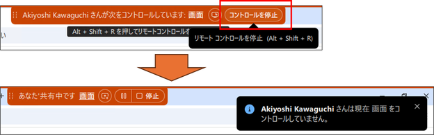

  • コントロールの停止
    お客様の画面は、お客様自身がいつでも操作可能です。この時、同時にCisco側でも操作可能な状態が続いています。
    Cisco側のコントロールを停止させるには、コントロールバーの「コントロールを停止」をクリックします。
