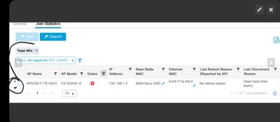

Hola @Flavio Miranda he podido hacer la configuración pero ahora tengo este problema
Qual problema?
 The AP is not enable it seems. Change the admin status to enable
Perdón, realmente soy muy nueva en esto ¿como puedo hacerlo?
Tranquilo @liliana cruz
Use the check box on the left hand side and try to get into the AP and enable it.
No me aparece ninguna opcion
You are looking in the tab "join Statistics". Try to switch to General.
Rich R
Have you set the Country on the EWC?
Note that country must match with the regulatory domain of the AP model number.
