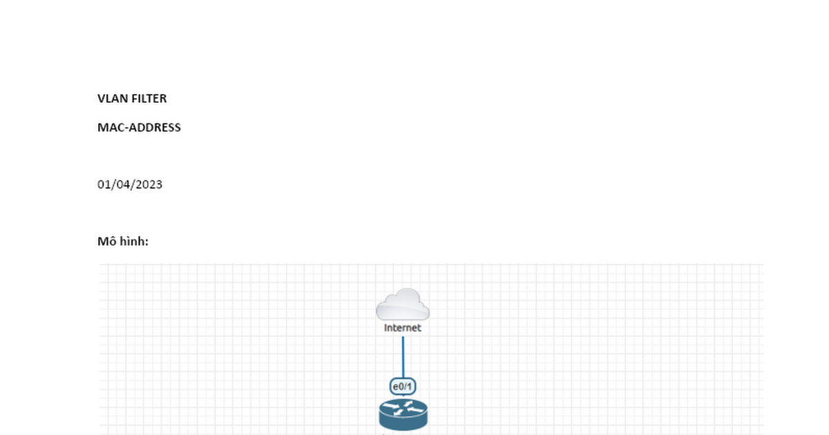

You need buy switch series catalyst 2960x lan base or catalyst 9000 series for using mac-address feature filter/access
you can follow command recommend: https://docs.google.com/document/d/1svExaXbl-pH705ICkYJ-8AFHwdEoxStU/edit?usp=sharing&ouid=108054851719360974481&rtpof=true&sd=true
VLAN FILTER MAC-ADDRESS 01/04/2023 Mô hình: Trong mô hình ta có 1 Router đảm nhiệm vai trò Gateway Internet. Router này kết nối đến Switch Core thông qua Network ID 10.0.0.0/30, trong đó bản thân Router là 10.0.0.1/30 và Switch-Core 10.0.0.2/30. Bây giờ, mục tiêu là sẽ sử dụng kỹ thuật để lọ...
